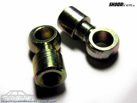

Dobré jitro.
Nevíte jestli někdo dělá tuto přípojku, ale jako přechodku, případně i pod úhlem. Tzn. abych mohl použít stávající škodováckou brzdovou hadici, na ní našroubit přechodku s okem a použít pro jinej brzdič, který má hadici připojenou na brzdič průtokáčem.
Více napoví obrázek, místo díry se závitem by tam byl venkovní závit na hadici.
Raději bych to vyřešil takhle, protože nechci novou hadici odpojovat u držáku na podběhu. Vím jak to dopadá, že se skurví matka, tak i s matkou vyměníte trubičku, pak se skurví kostka a nakonec děláte brzdy znova, protože to pak někde netěsní, navíc upatlaný od brzdovky. Sami víte, jak dokážou potrápit dnešní kostky a žvejkací matky na trubičkách.
Děkuji
Děkuji
