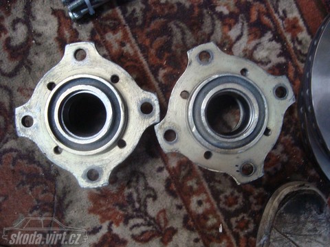

Trošku tady opráším jedno téma... mé disky mají středovou díru cca 60 (zítra budu měřit na setiny) a dneska jsem to řešil s kámošem soustružníkem a trošku jsme měli obavy stočit středovou díru na těch +-60, ale když to tady čtu 57,1 a ták tak by neměl bát problém ne? Nemůže se to rozsypat? Mám to normálně nechat stočit? A jinak, chci nechat upravit přední náboj na 4x100 co říct soustružníkoví, aby mě správně pochopil a nenadělal paseku?

Jestli ti to pomůže, tak já náboj upravoval na 57,1mm. Na středovém kroužku zbylo ještě trochu materiálu. Ale krytku jsem musel ubrousit úhlovou bruskou, aby nepřesahovala přes náboj a šlo nasadit kolo.

-> pistaa: Ano.To místo myslím.Ptám se protože to taky budu řešit na svých nábojích.A když jsem si to měřil zdály se mé náboje v tom místě nižší.Tak spíše ze zvědavosti jestli to je jako všechno co ve škodovce na naše auta vyrobili nebo jsou náboje alespoň trochu stejné.Neboj poučovat, že to má na něco vliv Tě nebudu,protože nemá...

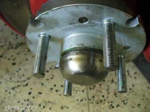

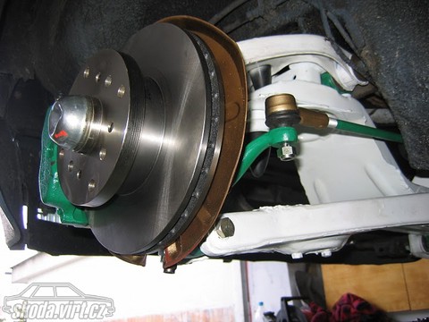

-> pistaa: Není za co.Měl bych jeden dotaz ohledně úpravy náboje.Ty jsi si nechával upravovat přesně ty náboje které máš na fotce?Zůstalo v místě mezi starým stř. kroužkem a osazením pro ložisko, po odsoustružení, prohlubeň?

-> Bedřich: jasne, to som chcel vediet, dakujem

-> pistaa: Škodovácké kola 4x100 mají středící kroužek 57,1mm, jak již bylo napsáno.BMW (E30) jsem proměřil a 4x100 to má stejně (57,1mm).Renault jsem taky měřil a opět u kola 4x100 je středící kroužek cca 60mm (což se dá řešit kroužkem).Pokličku bych umístil do kola.Né na náboj.Stejně na závodech jde o rychlost i v depu takže když shodíš kolo máš ložisko otevřené a můžeš hned povolovat nebo utahovat náboj.Navíc poklička může být u takového použití úplně minimální protože může být rovná což u použití na náboji být nemůže protože musí být vysoká a schovat matici.
