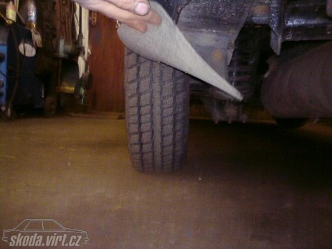

TAZ1500
a zezadu

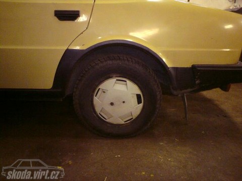

TAZ1500
čislo ložiska 302 14 A takle to vypada ted u mě

TAZ1500
nene musi to být po celý obvodu toho domečku sou v něm sice 4 díry ale do kastle je to chycený jen 2 ma šrouby takže by se to kynklalo a nevim jak by to dopadlo no podrobnejc jednoduče vyhodíš péro a tlumič pak povolíš ty dva šrouby co drži ten domek origo sou na 12ku klič s domkem poběžiš za soustružníkem aby ti na to vytočil kroužek zase jde o to jak moc to sedí když bude malej tak budes nastanej a když bude velkej tak taky protože z toho bude vratká koza já sem zpravidla nikdy nedaval vyší než 2 cm pak si vezmes delší šrouby je tam normalni zavit M8 a 13ku hlavu tam taky dostanes no a složiš to ten domek mam na profilu mojí 120 nemam sice kroužek soustruženej ale vnejší ložisko z diferaku na 1203ku to tam přesne pasuje
