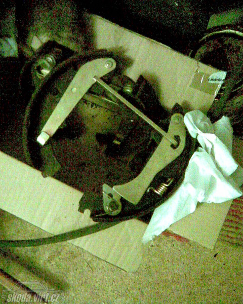

jarda.u1
-> Jarda: ta pruzina patri na obe strany,jak na pravou,tak i na levou a stahuje k sobe paknu s rozperkou.

Zeke-ten šestý
-> Jarda: pruzina je proste zahakla jednim koncem v rozperce mezi paknama a druhym koncem je v pakne ve ktery je zahakly lanovod rucky (pakna dal od motoru) :D

Zeke-ten šestý
-> Jarda: tohle sou brzdy na formanu rok 92, jinak tady mam druhou stranu brzd-pruzina tam je taky

Jarda - zrušená registrace
je to foceno mobilem za spatneho svetla :/

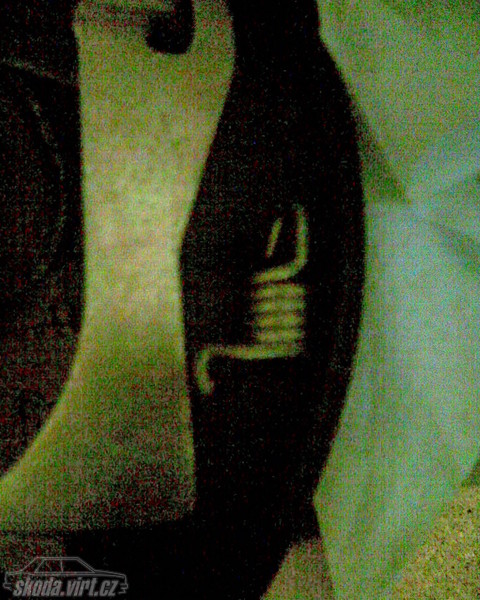

-> jarda.u1: jo je to ona... proc je jen na jedne strane? nebo ji tam spis nekdo nedal? s tema zadnima brzdama byl problem vzdy...
tato
