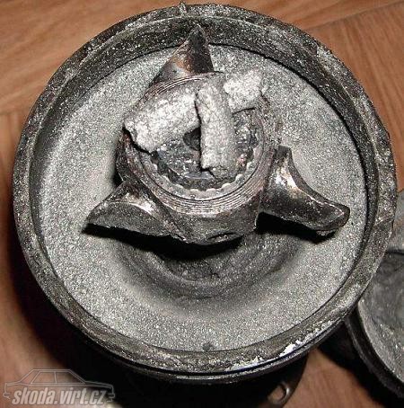

To ke mě taky jednou přijel kamoš, že mu to klepe ... no ale co jsem našel místo tripodu mě udivuje do dnes .... jeho zbytky v podobě slysovanýho prášku, neuvěřitelný 3
zvětšit Problém se zadní nápravou - obrázek od Nouf vložen 12.04.2010 12:07:41
