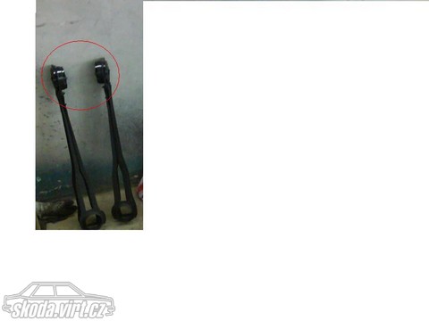

Stovka silným dovnitř
užovka nevím
eMko silným ven
vlečka silným dovnitř
Vlečka ve stovce je sporná :-D
užovka nevím
eMko silným ven

-> 4dams: No,ale co to má být za tu kyvkovou nápravu není to něco spešl?Bude tam snad napsáno co to je.Já mám právě obrázek široký kyvky a tam je to právě širším ven

-> Miky: proste buchty dovnitr ma jen siroka vlecka kvuli rozsireni. Na pricce se posunily uchyty sikmejch ramen a proto se tim otocenim buchty dovnitr posunulo i podelne rameno... Uzka vlecka, uzka kyvka i siroka kyvka maj buchty ven...

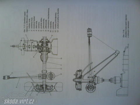

Miky
no toje vono :D do jaké doby sem nevěděl že je šikorá a úzká vlečka a že prej mám tu širokou a tou "buchtou" širsim k nádrži.

-> Schejby: Sirsim dovnitr ma jen siroka vlecka jinak sirsim ven

Tohle jsem taky řešil no ale mám příručku kde to takle mám nakreslený

Schejby
Tisíckrát dotazované,ale pokaždé každý říká něco jiného.Hledal jsem i v Andrtoj a jiné literatuře a přímo to tam nikde není.Někdo to má dovnitř někdo ven.Tak bych si to chtěl konečně ujasnit.Já mám širší část ven směrem ke kolu a znám spoustu lidí co to mají právě obráceně.Jedná se mi o zadní nápravu kyvadlovou na Mko.Foto pro ilustraci přikládám omlouvám se za použití někde jsem to našel
