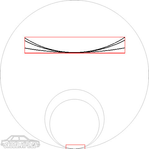

-> Eidy: no jednoducho.. je to tak a ja potrebujem prepocitat okolko sa mi plocha po obvove zvecsi a o to mensim sirku pneu ;) chcel by som vediet apon priblizne o kolko sa to zmeni pri 510mm a napr 610mm pri rovnakych zatazeniach, t;lakoch a podobne

jj presne tak.. len neviem ko tam vtesnat velicinu nahustenia pneumatiky potrebujem to ako sa zmenii stycna plocha napr ci je porovnatelne priemer 510mm s sirkou 9palec s 560mm s sirkou 8palec a podobne.. myslim ze sa chapeme

Potreboval by som to spocitat, je to vlastne priamka - dotycnica s kruznicou, vie mi s tym niekto pomoct? Jedna sa mi o priemer 510mm 530mm 560mm 580mm a pre sirku styku 10mm. DAKUJEM za ochotu pomoct. Jano
