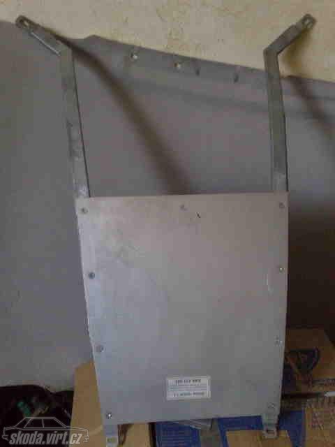

-> knorr: cauko..ja ju mam na mojom fataku, vpredu sa navrtali diery do spodku cela a zadne uchyty boli prerobene a teraz je to uchytene o ramena, teda tam kde su ramena priskrutkovane o napravnicu..vsetko sa da spravit, ale musis mat potrebne naradie..a ak mas moznost si dat vyrobit priamo podla auta, tak by som nevahal a isiel do toho...

no ved toto ze ližinu som zatial ešte nekupil taže ju ešte nemam a neviem tú rozteč ok takže to tam nepasuje tak kašlem na to a dam si vyrobit tu na favorita

-> knorr: na facku zadny takovy diry nejsou, budes muset vyvrtat svoje podle liziny, asi, no hlavne se musis sam podivat pod auto i s lizinou

ja mám ten držiak k tomu , a vyzerá že to neni problém pozvárať.Zajtra to možem komplet ofotiť totižto ho mám odmontované

zohnal som z policajnej feldy len mi povedzte či to dám aj na fávo len chlap nemá k tomu nič iba lyžinu je to tá veľká čo vyzerá ako sane :-) len niekde som cítal ze do predného "nosníku" sa to montuje pomocou nejakých držiakov a to chlap nemá nemáte niekto túto vec na aute?? či je to problém tie držiaky vyrobiť alebo nie dakujem

Ja mám takú ližinu aj s kompletným vystužením.Nemislím felíciácku ale na favo.Je to domáca výroba neviem koho ale vyzerá to dosť dobre.Je namontované ako sa dáva hore spodný plech , na tú výstuž pod chladičom a dočnieva až ku koncu ramien, myslím tým zadný úchyt.Čiže je to pod celý motor aj prevodovku.
