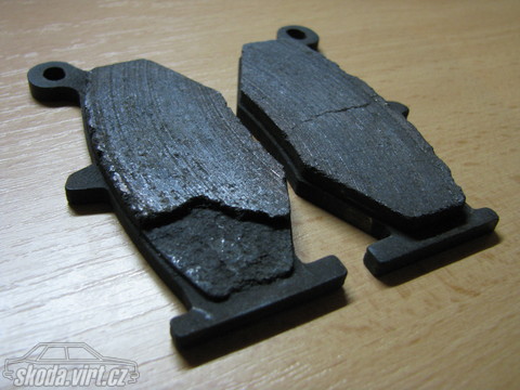

bobin19
-> Syny: no kotouče jsou ještě dost silný.. a vypadaj slušně. třmeny sem očišťoval..
Jen mně zaráží,jak se mohly takhle rozpadnout ty destičky.. byly ještě dost vysoký..

12.03.2010
-> bobin19: Zaklad je mit dobry kotouce a trmeny... Pokud sou ohoblovany a krivy kotouce nebo te pribrzdujou trmeny, tak pak to desticky nezachrani... Osobne bych se priklanel k Ferodo nebo ATE... Urcite ne Lucas!

bobin19
-> jarda.u1: no právě ,že to jedno kolo nedřelo... ale zděsil sem se ,když sem je vyndal a rozpadly se mi v rukách..

jarda.u1
-> bobin19: nepribrzdovali ti nahodou?To se pak muze oblozeni oddelit od toho plechu.

bobin19
-> Syny: No jasně.. myslel sem ,aby to nebyly nějaký přehnaně drahý.. aby měly dobrej poměr cena /kvalita...
20:38:30
12.03.2010
12.03.2010
Tak nejdriv to chce se rozmyslet :) Bud drazsi a dobry, nebo levnejsi a horsi... Levny a dobry to je divnej pozadavek :) Ja mam na aute ATEcka, stali 800 a bzrdi pekne... Jen piskaj
Ale osobne bych zrovna na brzdach nesetril...

bobin19
Čím to je,že se destičky úplně rozpadly. přitom nejsou moc staré. Jsou to feroda na favoritu.
A ještě se chci zeptat na nějaké destičky.. aby nebyly moc drahé,ale aby to nebyly nějaké šunty.
