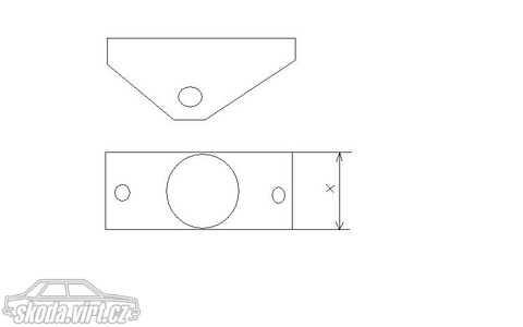

colaczech
-> Plisek: myslim ze to mel nekdo z Tuneru. Bylo to vypalene z plechu, a pak nazohybane.
Ale dalo by se to podle me vyrobit i ze silnosteneho jeklu, tak 3mm. Usetrilo by se to ohybani, ale zase by pribylo zezani pod uhlem.Pro me je to jednodussi, pasovka je doma, stojanovka taky, jenom ta nase ohybacka je tak na jednicku plech.
Rozmer jeklu si zvolis podle sirky toho oka tlumice (x).
Prikladam muj umelecky vytvor v malovani
edit: pro lidi s mensi predstavivosti- vrchni je narys a to pod tim je pohled zhora

TTomas
-> Plisek: Rameno se brousit nemusi. Staci vysunout pistnici, lehce stlacit prachovku a pak to tak jde. Drzak, ale musis udelat sirsi.
