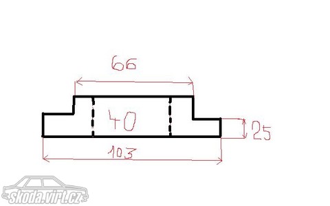

-> Maujo: vem si metr do ruky a přemýšlej.ano ten 103 je vonkajsí.Pak mam výšku podložky 25 mm a pak mam osazení (to co zapadne do vnitřku) gumový podložky aby to bylo pevnější.

Prepac ze ta este otravujem. 103mm venkovní je vonkajsi priemer?? a 66mm osazení je co?? nehodil by si nejaku jednoduchu skicu aj rukou a odfotil, aby som to spravne pochopil??

-> Maujo: 103mm venkovní a 66mm osazení.ale je možný že nápravnice bude každá drobet jinačí a budeš to muset zmenšit na třeba 102mm težko říct.

-> Maujo: ja si je vytočil z Al na soustruhu,po obědě skočím do dílny a přibližný rozměry Ti napíšu.

Kolesa pouzivam 175/60R13 sotolina a 185/60R13 asfalt na klasickych diskoch - apollo, plechace a rozsirene plechace na 6,5". Podlozky uz nepouzivam ale na soto gumach sucham. Chcem to zdvihnut, nepotrebujem dalsie komentare, staci nakres podlozky pod pruziny.

nemas nejaky nakres na tu podlozku pod pruziny, lebo s autom sa nedostanem tak skoro na zdvihak aby som si to pomeral

vyrizni si z nejakyho plechu podlozku pod pruzinu, popr si ji vytoč na soustruhu
