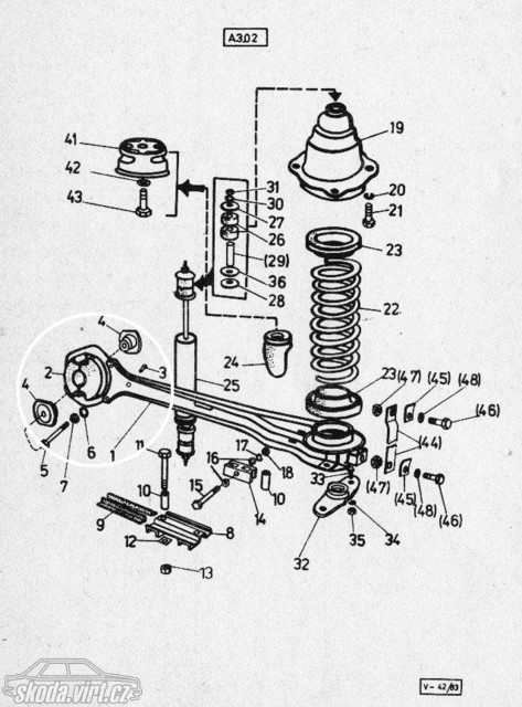

tami
Přesně to potřebuji vyměnit kolečko náhonu tachometru,klasika 5Q 3,9 /takže bude na to dost místa?

OJOUCH
-> tami: Lanko rucni brzdy mam tazene jinudy ja ho povolovat nemusel.Ano to je ten sroub staci jen jedno rameno nechal jsem to take viset na tlumyci a nic se mu nestalo potom se dostanes na vsechny srouby ja takhle sundaval viko 2krat kvuli koleckam na nahon tachometru!4

tami
Ještě mě napadlo,nemusíš povolit lanko ruční brzdy?

tami
Myslíš povolit jen jedno podélné rameno a nějak to vyklopit dolů i s povolenou příčkou?Pak se dostanu k víku převodovky,tedy ke všem šroubům?A co tlumič,to to bude na něm viset?
zvětšit Šikmá ramena ,jak na to? - obrázek od tami vložen 04.03.2010 21:47:24

OJOUCH
-> tami: Ja jsem rozdelal na jedne strane silenblok co je na rameni v kastly a potom to jde vyklonit a vyndat vyko prevodovky4

tami
Příčku jsem povolil,ale šikmé ramena mě nepustí níž, a já se potřebuji dostat k víku převodovky,

tami
Zdar virťáci,nevíte někdo fígl jak povolit šikmé ranena na příčce převodovky?Chtěl jsem spustit převodovku,ale nemůžu vyrazit ty čepy šikmých ramen.Díky za radu.
