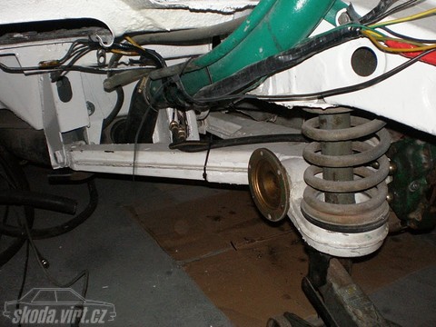

-> vhml: ne tak úplně. Má pravdu v tom, že u molčanovky jsou čepy v ose. U klasický vlečky je sice osa "žáby" úplně mimo, ale ta je naštěstí tak měkká, že to pobere. V případě vyosení silentbloků v šikmých ramenech budou úchyty dost namáhaný. Pokud udělám kastlodržáky jen na vlečku tak to bude fungovat, ale nemůžu přehazovat origo vlečku za molčanovku z důvodu jiného úhlu os čepů šikmých ramen.

-> ondie: Samo, ale pokud mění molčana za klasiku, tak to bude muset předělat. Přece jen v ideálu by měly osy připevňovacích šroubů být v ose. U klasické vlečky to tak je jen o vlečného ramena, na kyvkovém je kvůli tomu tak veliký silentblok, sice převzatý z kyvky, ale ta má ještě větší osu kývání, tudíž tady to v pohodě vyhoví. Molčan má ty šrouby v ose, tak jak to má být.

-> Martin100L: molčán ty ramena mrská na vlečkostyl,tudíž do těch držáků vlečka půjde..jde jen o jinou pozici těch držáků,kterou je v případě seriovejch šikmejch ramen prostě usadit a odzkoušet..

-> DuriQ: Na držáky Molčanovy nápravy přece nemůžeš požít sériovou vlečku. Molčanova náprava má úhel kývání 10 stupňů a sériová vlečka 35, pokud si jsem jistý. Ale ono je to úplně jedno, prostě úhel kývání je jiný, tudíž Ti tam nepůjde. A pokud předeláš ramena u vlečky, aby jsi je tam napasoval, tak se Ti to celé bude kroutit a nejsíš se Ti to vytrhne z kasle. Jediná možnost by byla udělat tam nějaký mezikus, který by jsi tam našrouboval a do něj teprve vložit vlečné rameno. Nemám s tím zkušenosti, tak se omlouvám, pokud tady prezentuji bludy.

DuriQ
havlik: mno ale toto je molcanova naprava :) co si sem dal ty :)

DuriQ
mam taku otazocku ci tu niekto uz skusal pouzit LRkovy drziak sikmeho ramena na uchytenie sikmeho ramena seriovej napravy lebo naopak to ide :) img.skoda-virt.cz/gallery
