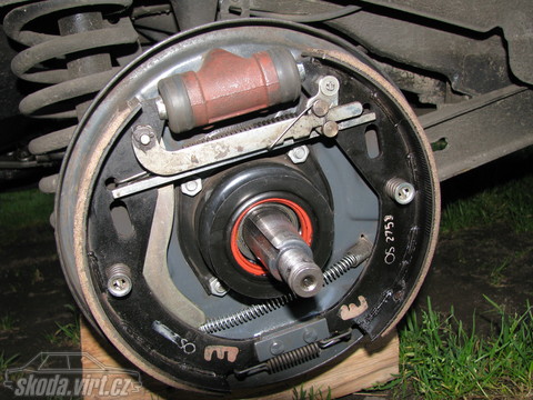

Zdeněk.
Tady máš mojí fotku, jestli Ti to nějak pomůže
EDIT: POKUD TI TAM VŠECHNO SEDÍ NA DORAZ, TAK MAŠ MALÉ VÝŘEZY NA PAKNÁCH

Čmoud
nedá se tam nějak prohodit ta rozpěrka ?

Čmoud
-> Zdeněk.: ty se takhle vysouvaj protože ty pakny nemužu dostat vic k sobě

Zdeněk.
Vrať oba pístky do válečku, takhle tam ten buben opravdu dostat nemůžeš.

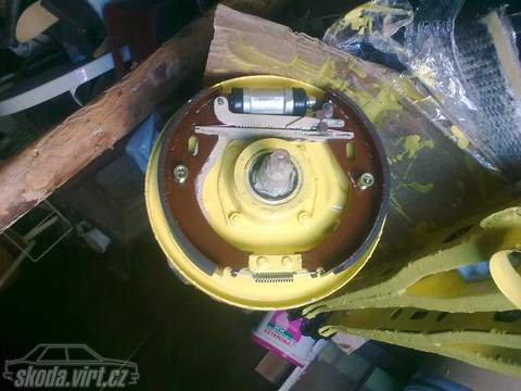

Čmoud
tak leda tahle

Čmoud
-> Čmoud: ale když tam jen zapojím lanovod tak to už nejde ubec ...

Čmoud
-> Matthes, záškodník z TechWebu: já když se snažím tak tam jedna pakna zapadne cela za okraj a druha z pulky je to tam kousinek 2-3mm a byla by tam ...

27.02.2010
Čmoud
-> Nwkt: ty stary pravě nemam :-( skoušel sem měřit akorat ten rozměr jak tam je takova ta rozpěrka a ten je 16mm a někde sem tu našel že by to tak mělo byt

Čmoud
v druhym PC mam foto i se samostavem myslím

Čmoud
a do prasatka jeste nemam navedenou kapalinu ...

Čmoud
a prasatka teda jestě

Čmoud
novy sou akorat perka a pakny jinak je to puvodni

Čmoud
-> Matthes, záškodník z TechWebu: je to na kyvce na škodovce

ja si tam dam dycky jen tu rozpěrku velky a maly perko a skusím tam nasadit bubena nejde to jako by někde něco zavazelo

Vůbec se mi nedaří když naskladam pakny i bez zapojene ručni brzdy tam pak dostat buben už si nevím rady neví někdo čím by to mohlo být ?
