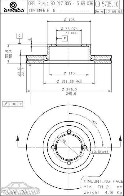

-> radekp: jo jinak nevychazi osova vzdalenost a vyjede jeden pist vic nez druhej.. pro 20ky je to 10mm a pro 22ky je to 12mm rozperka.. ja to nikdy neresil nebot jsem proste vzdycky objednaval kotouce a vzudycky byly 22mm..
-> COL: na to auto jsou dve verze 20 a 22 driv pred osmi lety mely oboje koupil jsem je vsechny co mely asi 2 tlusty a 3slaby vse stejne cislo ackoliv v katalogu je to myslim pod jinym, pak jsem dlouho mel dvoje rozperky 10 a 12mm.. ale vsechny kotouce ktere jsem si pak objednal chodili uz jen 22mm takze sem delal uz jen 12mm a nekdy pred 14dny jsem koupil dalsi a zacli chodit zase 20mm takze resim problem ze mam 40rozperek 12mm a chybej me 10mm -).. jestli zacnou zase chodit 22mm nevim..

-> Martin136COUPE: ty mas prave vyhodu v tom ze kdyz je koupis dostanes 20mm a ty sou uzsi takze pripadny problem se o 2mm zmensi.. kdyz sem nekomu daval podlozky pod nejaky kola tak sem daval z 4ky plechu a bylo to OK.. takze takhle by teoreticky stacilo uz jen pouhe 2mm to je proste dan za vysunutej brzdic..

Zdar chlapi,
nejezdíte někdo chlazený 22mm široký kotouče Brembo od Sakyho a zároveň máte obuty Apolla ? Zajímá mě jesi to normálně jde aniž by něco škrtalo apod. Na virtu sem nic nenašel. Psal sem pár lidem co vim, že konkrétně na autě maj chlaďáky jenže už něvědí co maj tj. jesitli 20mm nebo 22mm :) a Saky si není úplně jistý i když řiká že asi problém nebude. Nicméně já jistotku potřebuji.
Piště kdo co víte.
Díky, Martin.
Piště kdo co víte.
Díky, Martin.
