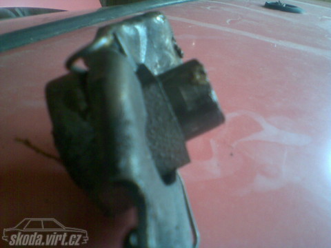

-> rapida: Tos urval jen "komínek", takže na převodovce ti zbyla jeho osazená část s guferem.. Převodovka se kvůli tomu teoreticky rozebírat nemusí, sichruje to v ní jen ocelová podložka, takový "jednooký brejle" na dvou šroubech tuším M6..
Blbý je, že to tam je zatěsněný tak, že většinou to jde blbě vyviklat i vcelku, natož takovej pahej. Sundej podložku a zkus to nějak opatrně vysekat sekáčema, šroubovákama - ale je to hliník v hliníku, možná dopadneš tak, že tu převodovku budeš muset pootevřít. Sehnal bych si na tvým místě ten komínek náhradní a až budeš vědět jak vypadá, na nějakou metodu vyndání přijdeš..

Sežeň jinej komínek a dej ho tam

rapida
zdravím dnes ráno som s kamarátom vyberal motor a nešiel sa odelit od prevodovky po asi 15 minutach kývania sme ho vybrali aj s hriadelom prevodovky a ešte sa pritom odlomilo z tej príruby čo chodi po nej spojkové ložisko. čo teraz robit ako vyberiem tu prirubu ??? či to treba rozobrat prevodovku???
