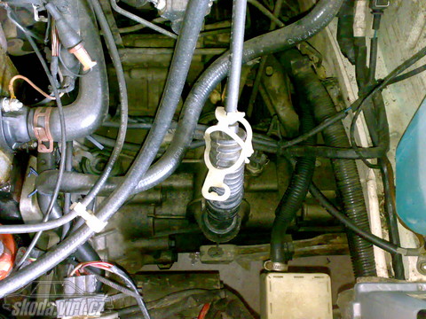

Často bývá kontrolní otvor z boku obalu, zaslepený šroubem se zápustnou hlavou a vnitřním imbusem. Nevím zda to platí i v tomto případě.
U aut kde jsem takhle olej v převodovce kontroloval (většinou Fordy s bezúdržbovými 1 převodovkami) platilo, že náplň měla být až ke spodnímu okraji otvoru, tj. doplnění dokud nebude olej závitem vytékat. Na doplnění předepsaným olejem jsem používal velkou injekční stříkačku (100 nebo 200 ml či kolik to bylo).

-> petr s: hele to sem nevidel, ale v navodu je jasne popsana merka :(

-> Vojťas: Není z boku kontrolní a nalévací šroub?

-> VeTeV: prave ze nic takoveho sem nenasel tak se ptam vid 1

za tim tahlem uprostred je takovej nalitej kterej by na to mohl bejt, je tam jakasi zatka, ale mela by tam byt merka ne?

neni tam moc videt, ale kde se jako meri olej v prevodovce?

kdyz uz se tady resi ty seati a prevodovky, chtel sem dneska zkontrolovat olej, v navodu sem si nasel ze tam je merka, ale zadnou sem nenasel, tak nevim jestli sem blbej, nebo tam proste zadna neni a nebo ji tam nemam jen ja... Toledo 1992 benzinak 1.8
