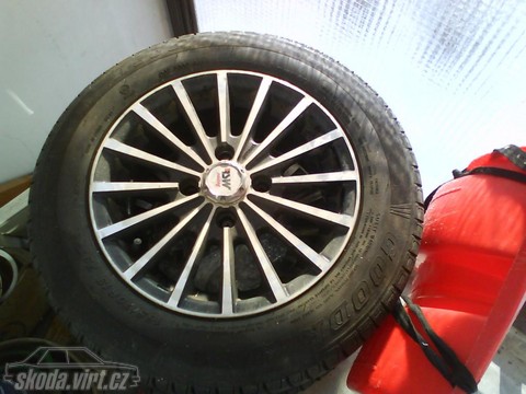

tak jak to dopadlo... už sou doma 1
kola sou značky rsw. rosteč 4x100 et35 (myslim že serie ma stejne et)
středová díra jako doprde... + středící krožky na sopla..6
k tomu šroby s kuželovou hlavou (favo ma pulkulaty) stejnej zavit
pneu jety prej 2 měsice vzorek jak novej
kola 2x drbly o obrubak-nic hroznyho
dostat nějaky info z puvodniho majtele byl děs.. nic nevěděl byl línej se jít podívat nebo nafotit.
no ja koupim středovy kroužkya pofrčím... komplet pneu s kolama šroubama a kroužkama mě vide na 5tisc. 4
zvětšit Hliníky z opla na favo... - obrázek od jaromír vložen 27.02.2010 17:21:46
