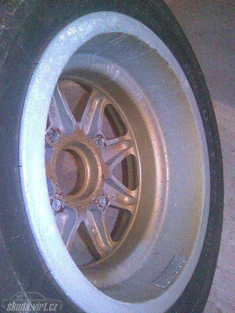

-> Kuladmin: jaaj tak v tomto to je keby ju tam nedam tak sa to akoze sucha?OMG to som nevedel

-> Maco666: Si to pořadně přečti ja tu podložku k tomu nemam to bych se asi neptal ne?

-> Maco666: Jenze mas tam tu podlozku ne? On ji nema.

-> Jarka130: ty tvoje jsou totiz urceny na 1000MB a bubnovy brzdy viz skoda110r.ic.cz/?page=kol

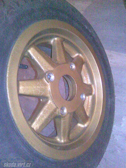

Jarka130
-> Nwkt: A v čem se to liší od těch bezpodložkovejch?

Maco666
A a samozrejmemmam dlhe stifty a asi 1CM podlozky

Maco666
Ja ich mam na rapide,su to loukote mam 4pisty a neni problem

K těmhle by měla ještě patřit podložka

Jarka130
Mohl by mě někdo prosím Vás poradit,co je tohle za kola,naskytly se mě ke koupi a chtěl bych je alternativně použít na rapida a 130. Při nasazení ale dřou o třmen a je tam ještě asi 1cm místa.Asi to bude ten typ,kde jsou potřeba podložky,dá se to poznat? A nebo tyto kola nejdou na žádné 4-písty.Dík
