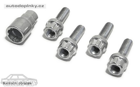

-> Kuladmin: Ten systém "kytičky" (nebo jak to nazvat) co si tu dával jako první tak se dodával i jako mimořádná výbava viz návod k obsluze Favo str. 90 (z dlouhé chvíle jsem neměl co dělat tak jsem si pročítal návod - kam až jsem to dopracoval
) takže myslím že pokud na šroubech nebudeš šetřit a koupíš kvalitní s tímhle systémem tak to bude OK.

-> Kuladmin: no ja takovyhle daval na rezervu na vitaru (tam jsou teda matky), ale spis jen pro drobne lepsi pocit nez ze by to neco zabezpecilo, kazdopadne vypadaj relativne pevne.

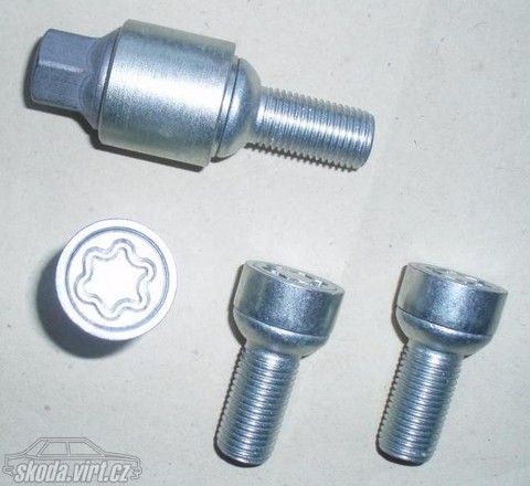

-> Kuladmin 11.02.10 21:27:02: Tyhle jsem měl na alu, ale bez toho vnitřního závitu, kterej ani nevim k čemu je
Byly v pohodě, ale jak píše U-Geen, tak jsou dobrý když je ten šroub zapuštenej, jinak by to šlo i kleštěmi, kdyby byl tedy zloděj šikovnej...

-> Kuladmin 11.02.10 21:27:02: tyhle se mi nelíbí. myslim že moc nevydrží

-> Kuladmin: u kol kde je sroub zahloubenej asi v pohode

Neco takoveho asi nema moc cenu co? Myslim ten system.

-> Milan 136: On tam prave nama ani tuk textu a chce za to 160 coz je asi blbost nebo to je naka kopie apod. Budu radeji shanet v obchodech abych je videl fyzicky. Nastesti nez prijde cas na letni gumy je daleko takze mohu hledat a shanet. Jinak pak jeste int. obchod a tam jsou ty ceny tehle jak rikas pres 1000,- az 1200,-. Sakrys te des jak se to prodrazi

-> Kuladmin: ty kolíčky jsou samozřejmně na vyhození hned. ale podle tý fotky když porovnám průměr závitu s hlavou toho šroubu tak mi přijdou ne jako 12 ale 14

-> Kuladmin: tenhle systém používá McGard, mám je já na pickupu a nevidím v tom problém. Ty moje jsou chromovaný z přední části. Jinak tohle používá i audi.
co za to chtějí? ty moje stály litr. Mám na léto nový 15 a na zimu nový 14 takže zbytečně riskovat...A ještě mám dvoje kvůli podložkám vzadu

Určitě bych nekupoval žádně podezřele levné... to je jak sázka do loterie, protože nikdy nevíš co vydrží nebo nevydrží. Ale tenhle systém je určitě mnohem lepší než kolíky.

Jinak tydle jsou z aukra az za podivne nizkou cenu nevim co si o tom mam myslet a navic tam ted dotycny nema zadny popis o rozmerech apod.

-> werty: Jo ty kolickovy se uz ani moc nevidej a mas pravdu v tom ze ty koliky asi moc nevydrzej. Znamej tkhle kdysi s tim taky prisel ze se mu vylomily a potreboval to nejak opravit aby mohl sundat kola.

Já už bezpečáky zavrhnul... Jednak po zkušenost s těmi kolíčkovými a pak taky kvůli tomu že pro profesionálního zloděje nejsou žádnou překážkou. I když na druhé straně je fakt že nějákýho drbana s pouhým klíčem na kola můžou odradit. Ale bratr měl přesně tyhle a myslím že s nimi neměl žádný problém.... předtím měl kolíčkové jako já a děs a běs ...vylámané kolíky apod.

Prosim o radu a nazor co si myslite o tehle sroubech jsou pouzitelny a plnej svuj ucel? Potrebuji na feldu bezpecaky na kola. Nebo mate otestovany jiny solidni za solidni cenu? Poradte DIKY.
