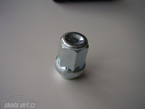

-> Jirik_Tuňák 13.02.10 11:13:00: To je jedno na jaký auto jsou...prostě tam příde a řekne, že chce uzavřený matice M12x1,5 a dají mu to potřebuje...4
-> m8rinek: To sice je, ale kónická to zvládne v pohodě taky a líp se tím vystředí kolo 4

-> m8rinek: Nad tím jsem nepřemejšlel, mám na všech diskách kuželovou dosedací plochu. Každop. si může při koupi vybrat jestli chce kouli nebo kužel.
11:36:12
13.02.2010
jenže pro škodovku je obvyklá kulová dosedací plocha...

-> Ultim: To je ale úplně jedno, jestli jsou z traktoru nebo mlátičky na obilí. Stačí zajít do jakéhokoliv pneuservisu, kde prodávají i disky a tam se jich dá koupit pytel.
Záleží akorát na závitu a jeho stoupání + aby se vešel šteft po úplném dotažení disku.
Tyhle jsou z Hyundaie. Matky jsem kupoval se stejnou úpravou jako je na obrázku za cca 40,- kč / kus. Měl jsem sebou podložku se šteftama a na místě se to pro jistotu vyzkoušelo.
Vyzkouším mrknout na Subaru a víc typů Hyundaie a dám vědět, který seděj.

-> Maujo: Málo utažené kolo, popř. bláto matice s vytaženým závitem. Můžeš zkusit třeba tyto matice. Budou se při protočení šteftu hůře odsekávat, ale půjdou více utáhnout.
zvětšit Problem s uchytenim kolesa - obrázek od Jirik_Tuňák - zrušená registrace vložen 11.02.2010 10:00:24
