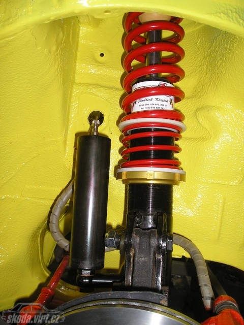

a jeste podobny (swift GTi, tlumice protlum):

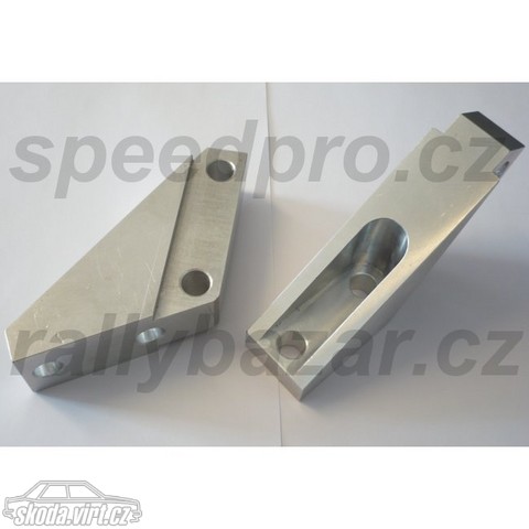

komplet:

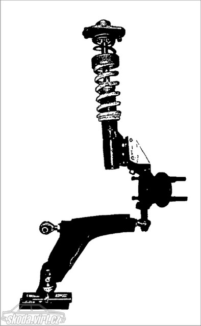

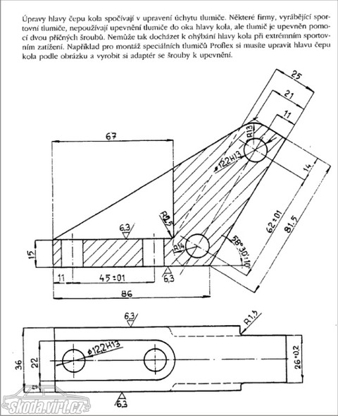

vykres:

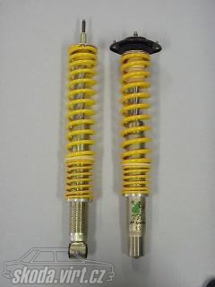

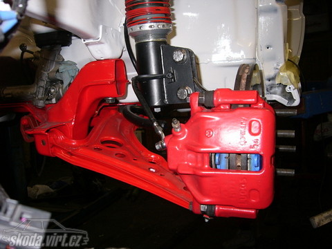

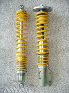

ten HP racing z posledniho obrazku je ke "kitovy" tehlici spojenej pres tenhle mezikus:

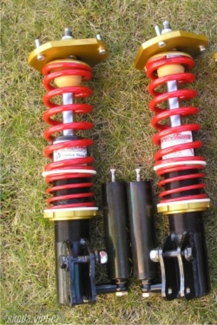

tohle je tlumic na kitovou nebo Ackovou tehlici:

-> Jirik_Tuňák: nemam cas vysvetlovat, prilozim obrazky
tohle je tlumic do objimky na tehlici seriove feldy:

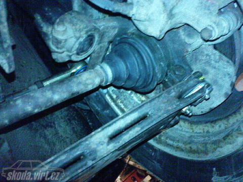

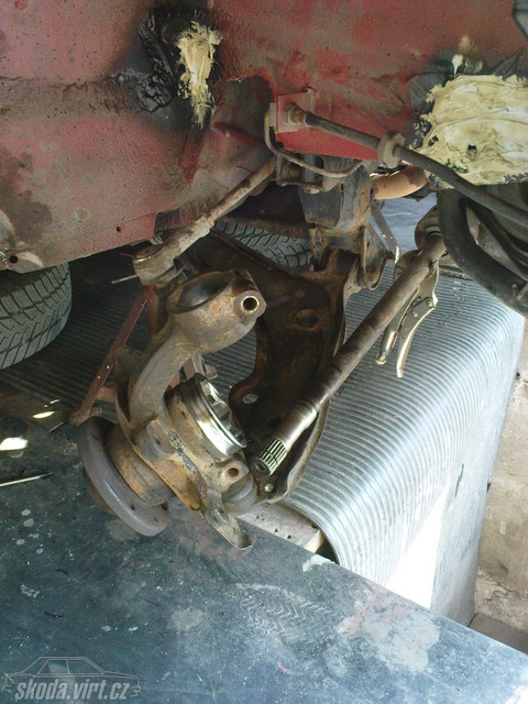

Rapid 12.02.10 18:03:12 napsal:
→ Jirik_Tuňák: ok, tady jeste fotka jedny feldy
z virtu Ta dvoušroubová objímka na spodku tlumiče je k němu vařená jako jsem viděl např. na tlumiči z Renaulta a nebo kolem něj jen stažená jako třeba litina kolem u sériové těhlice ? Možná se ptám blbě, ale z práce se v poslední době nedostanu dřív než 17:30 - 18:00, takže nestihnu nikam naklusat s metrem, šuplerou a foťákem. Všude už pak mají zavřeno....

-> Jirik_Tuňák: ok, tady jeste fotka jedny feldy z virtu

-> Rapid: Zas taková kravina to není. Každop. za tuhle fotku díky moc.
Prolezl jsem hromadu katalogů a fotek, ale tahle mi pomohla hodně. Díky

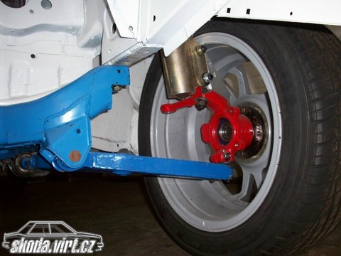

Alenka
-> Rapid: napravu velmi podobnou te kitcarove, ovsem ponekud bytelnejsi a s par dalsimi vylepsenimi si prave stavim do sveho kcharu :)
Jinak, souhlas i s druhym prispevkem, tahle kombinace MacPhersonu a dvojiteho lichobezniku je mi taky velmi sympaticka.

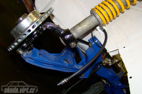

z "novejch" aut se mi pak libi tohle reseni predni napravy

Rapid
-> Jirik_Tuňák: libi se mi jak vzdycky delate vola z nekoho kdo se blbe zepta na kravinu a pak co tu nevidim ... zrovna tohle jde najit kdekoli. Sorry ale neslo si nerejpnout
-> Alenka: tohle je lepsi ne?
kitova felda
17:03:33

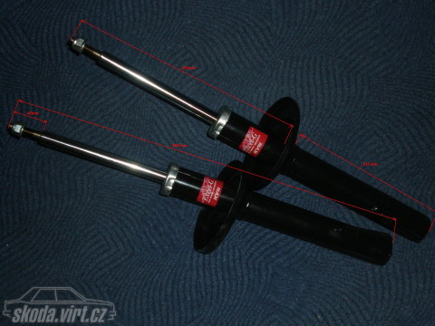

-> Jirik_Tuňák: můžu změřit výšku vytaženýho na max.. dneska mi přišly nový
... je to cca 60cm
PS: stlačenej ho teď fakt nezměřím, mám to doma a bez svěráku to neudržím... hned to vyjíždí
... je to cca 60cm

Ještě poprosím, můžete mi někdo změřit u tlumiče z Feldy následující :
Výška tlumiče stlačeného (od spodku po vršek pístnice), výška tlumiče vytaženého na max.
A pak ještě vzdálenost od spodku tlumiče po spodní misku ? Je spodní miska vyměnitelná jako vrchní ?
Ď

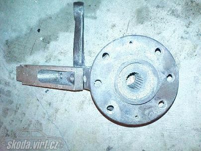

-> Klubko_: Paráda, díky moc. Teď už si dovedu přesně představit jak je uděláno stažení pláště. Díky

-> Jirik_Tuňák: pouziju obrazek uzivatele outkast136 img.skoda-virt.cz/vase_au
ta_upload/4453_2010-01-25_
20-51-33_53.jpg a svoje:
edit: opraven odkaz
edit: opraven odkaz

A nebylo by nějaké foto vyndaného tlumiče s těhlicí třeba z Feldy ? Jinak bych se někde pokoukal, popř. navštívil ten vrakáč. Na sněhu se válet skutečně nebudu.
