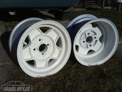

Zazaa
no tak jeste je moznost zavarit ty diry a prevrat to v mistech te puvodni roztece coz muze bejt ten pripad co ja tady na foto

woody121
toto sú moje ATS a tak ako píše -> Zazaa: o 90 stupňov je zoslabenie

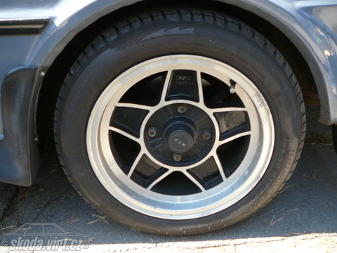

-> Trax: ATS Classic kola 6J x 13˝ 4×130 ET20
11:46:02
07.02.2010
07.02.2010
Trax
-> vhml: Ja myslim, že to neni převrtany, a hlavne to je 15" a ty se delaly 4x130.

-> vhml: Jo, vypadají tak
11:38:15
07.02.2010
07.02.2010
-> Zazaa: img.skoda-virt.cz/vase_au
ta_upload/4098_2009-12-08_
Ale tady to vypadá převrtáný, tak nevím...

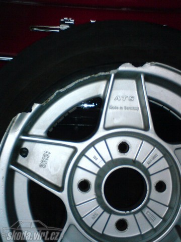

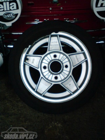

Zazaa
-> vhml: neda to
krizem o 90stupnu tam je z vnitrni strany zeslabeni
a na miste puvodnich der sou zalite (ne nalisovane, ale zalite v kole) ocelove vlozky cca 25mm prumer
