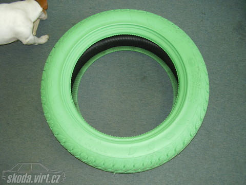

-> Tuner#2: Takže už jste se uklidnili ? 1 Fajn. Tajemství to není, budou se rozesílat do pneuservisů na vystavení, aby se každej zajímal co to je. 4 Tyto typy pneu se vyrábějí už delší dobu. Ale pro nás je to taky novota.

Omezená série reklamních pneu. Nejde na nich jezdit, krom toho jsou znehodnocené vřezem.

-> Jirik_Tuňák: To bude asi na Green line edice 3

-> Jirik_Tuňák: co to kurva....9 36

-> Jirik_Tuňák:
Co to je? 3

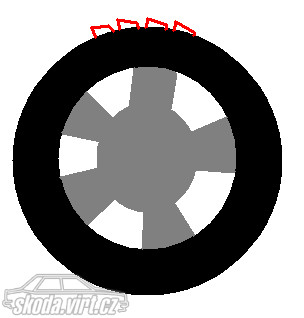

Moc brzdíš a málo protáčíš při rozjezdech.40

Nevim no, tou geometrii bych rekl ze to nebude... Vsak vite co jsem se s geometrii nazlobil... Mela by tam byt ted sbihavost 1-1,5 mm coz dle me neni nic co by melo behem 3/4 roku oddelat gumy... Oni nejsou sjety z ty vnejsi strany jen se proste jakoby ty elementy toho vzorku takhle ozubatili... Ale planuju tu geometrii jeste nechat prekontrolovat... Tlumice jsem mel na testu a jsou v poradku, gumy nijak nepalim a ani nejezdim v zatackach po dvou kolech. Ano, jezdim rad svizne, ale ne tak, ze za mnou pri rozjedu/brzdeni/zataceni zustavaly cerny smouhy... A navic pokud to tady pise vic lidi, ze se jim stalo to samy, tak to asi autem nebude... 8

-> Syny: vzorek skoro neni :)

-> U-Geen: Ty je mas i tedko? Schvalne prejed rukou ten vnejsi vzorek jak po smeru tak prosti smeru otaceni...

-> Tuner#2: Zeme puvodu nevim... Tlumice byly na testu a jsou ok vsechny. Na geometrii jsem to mel taky a na zahrade jsem si jen pak hnul symetricky s tyckama abych srovnal volant, ale o stejnej kus, takze se geometrie nezmenila + jsem si posvaroval pripravek a ukazuje to sbihavost 1 - 1,5 mm coz je dle me ok...

-> Syny: Ale tohle opravdu může být zbíhavostí a nebo tlumičema. Jaká je tam země původu na gumě?
12:31:10
01.10.2010
-> Jirik_Tuňák: Ok nic jinyho mi asi nezbyde :) Jen az nekdy budes mit cas, tak se zastavim, ukazu te ty gumy a reknes mi svuj nazor. Pokud se te budou zdat v prdeli jakoze asi jsou, tka bych potreboval od tebe naspat jen jakoby nejakej "posudek" a prdnout tam razitko, aby nebyl problem pri reklamaci. Slo by to?
-> Tuner#2: no hele jak jsem z nich byl nadsenej, tak ted jsou pro me jedno velky zklamani, pac jsou asi opravdu v prdeli...
Davam jsem umelecky obrazek. To cerveny je vzorek, kterje je normalne takhle zdeformovanej... Proste kdyz to prejedu rukou po smeru otaceni, tak to jde hladce, ale proti to je normalne zubaty jako pila... Kdyz jedu prstem po smeru tak vzdy kdyz prejedu jeden ten element a prst najizdi na dalsi tak je citi jak zacina ten elemen vzorku niz nez ten predchozi... Snad chapes jak to myslim... Ale co me zarazilo, ze to je zubaty jakoby proti smeru jizdy (predstav si ten obrazek jako ze to je leve predni kolo). A prava je na tom mnohem hur nez leva... Ale znat to je i na tej levej... Maj to drobet i ty stary co jsou vzadu, ale tam to neni tak hrozny...
zvětšit Jaké gumy na léto? - obrázek od Syny vložen 01.10.2010 12:31:10
upraveno 4x, naposled 01.10.2010 12:52:56
