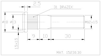

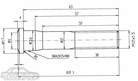

-> jerrom: min. sa lisia vo velkosti klobucika (toho co drzi steft za bubnom) a dlzke tej casti bez zavitu, kdesi mam tie iste obrazky v PC :)

jerrom
druhá verze, nehledal jsem v čem se liší, jen to mám v PC
zvětšit rychla otazka šteft - obrázek od jerrom vložen 03.02.2010 07:01:01

jerrom
tady jedna verze
zvětšit rychla otazka šteft - obrázek od jerrom vložen 03.02.2010 07:00:36
