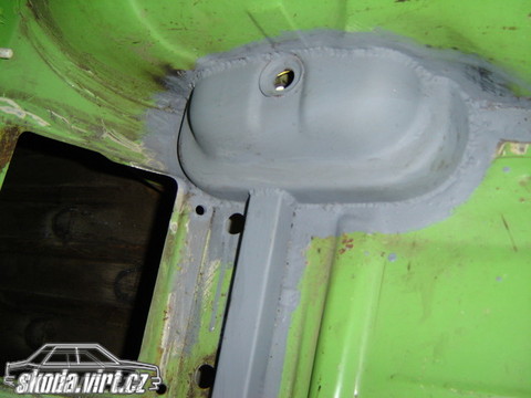

-> Fén: to by na me bylo asi moc slozite uz
A proc zapoustet napravu kdyz lidi normalne jezdi takto kratke pruziny akorat sport i s tlumici a ok.ani netusim jak se to zapousti,mas nejake foto s takto zapustenou napravou?Docela bych se rad podival jak to vypada

-> Rider skoda: A co raději zapustit nápravu hlouběji do kufru?
