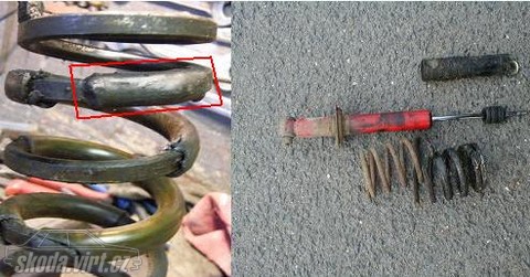

-> Tommyk: prdel si nedelam. normalne by sme to riesili novou strunou, ale toto su zadne z LR a zohnat v rozumnom case taku strunu bolo nerealne . na aute su instalovane HP. tieto stare sachsy su v rezerve a po minule roky som ich na daval len na zimu, lebo sa mi lepsie jazdi na maksom podvozku.

svareni pruziny je klasika - sme delali znamemu u jeho Mazdy - nejdriv jednu a pak druhou - svaris pero a pro zpevneni vemes vodovodni rouru rozriznes podel, roztahnes, nasadis, sklepes a svaris - a jak si liboval ze to pritvrdlo :-))

stane sa aj v lepších rodinách :-)). na mojej boli zlomené obe zadné. nejaký chytrák obalil vrchy kusom hadice, aby to nehrkalo a jazdilo sa veselo dalej. po zistení stavu sme pristúpili k oprave nasadili kus trubky ako spojku /v červenom rámčeku/, privarili na jednu cast, za tepla ohli, privarili druhu cast struny a tradáá.
