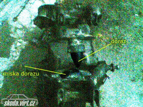

-> minno: To spis vypada jak HTP shozeny z Petrinsky rozhledny.
23:35:35
02.02.2010
-> minno: to si nam dal zas rebus :D troska to tam vidim, ale trvalo mi to nez som to nasiel :D

-> minno: teda dalo mi to zabrat, nez jsem tam tu napravu nasel 3
23:19:14
02.02.2010
-> minno: ja tam nic nevidim 3
23:17:41
02.02.2010
len pre ukážku, takto môže byť hnutá predná náprava, takto som to mal kedysi ja. rozdiel v posunutí kolies ľavá/pravá strana v pozdĺžnom smere auta bol cca 1 cm. pravé koleso bolo viac vzadu. výmena nápravy to spravila :))
kvalita fotky mizerná, ale snáď to tam každý vidí.
zvětšit prave predne viacej vzadu ako lave predne - obrázek od minno vložen 02.02.2010 23:17:41
