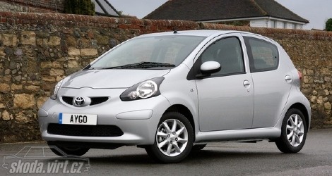

To fakt? ...ono to je 13tka..a ako to odmerat?

Aha Toyota ty ale bacha ted me napada coto je za prumer? 13 14? aby se ti pak nahododou nestalo ze to stocis obujes a nasadis a zjistis ze ti to drhne vepredu o brzdy nebo o cep rizeni !! Tak bacha chtelo by to nejdriv odskouset odmerit!! Hlavne cep rizeni s tim jsou treba problemy u VW kol na feldu musi se ta mdat tenka podlozka!!

-> Kuladmin: no ja to mam z tohto :)
