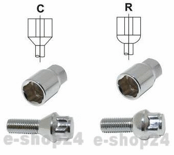

Tech 10 myslim bude akorad.
Vzadu na to vubec bacha nebo budes skrtat vevnitr o brzdy!! na to bacha a propo to je tak tezky vzit plechac treba rezervu a jeden sroub klidne z kola strcit ho tam a mas delku ne?
-> dna69 - "zde je místo pro Vaši reklamu" :) : njn jak to mam popsat
viz todle napr (plechy a original alu felda maji stejny ty R

sorry pravda sem to popletl maji kulovej kuzel.
A ty potrebujes rovnej kuzel?

počkej, originál šrouby na plecháče jsou kužely? nejsou to spíš koule náhodou?
20:17:22
27.01.2010
27.01.2010
Original na plechy jsou taky kuzely takze pokud jsou dostatecne dlouhe pro ty hlinikace tak mas srouby
