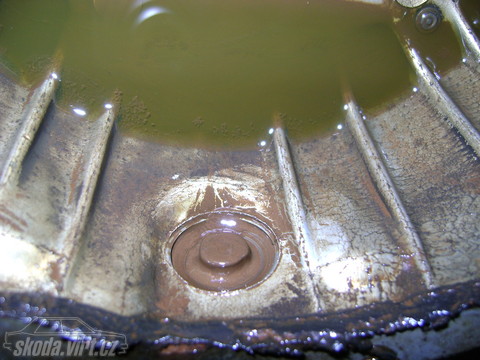

CpEaRjHaY-průserář
-> petr s: Ok díky za info,měl sem srach jestli to nebylo třeba olejem.
Tak už sem klidnej
Tak už sem klidnej

-> CpEaRjHaY-průserář: Souvisí

CpEaRjHaY-průserář
-> petr s: To je docela dost.
A ta pěna s tím taky souvisí??

-> CpEaRjHaY-průserář: Stačí 2-3 deci

CpEaRjHaY-průserář
A po jízdě když sem to vypouštěl tak tekla téměř pěna

CpEaRjHaY-průserář
-> petr s:
A kolik by se jí tam muselo dostat aby to udělalo tohle??

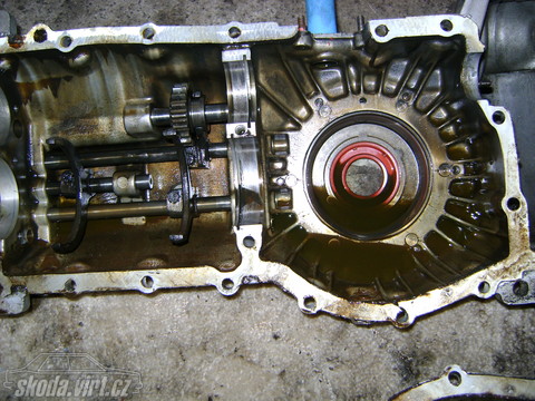

-> CpEaRjHaY-průserář: Voda v oleji

CpEaRjHaY-průserář
Tady je to lépe vidět..

CpEaRjHaY-průserář
Čím se tam mohlo tohle vytvořit??
po vypuštění oleje vyteklo tak litr čistého oleje,půl litru načernalého a o něco víc takového hnědého.
Po výměně oleje na něho bylo najeto tak 2-3 tis km..
Je možný se se po výměně ty oleje nesnesly a udělaly tohle??
