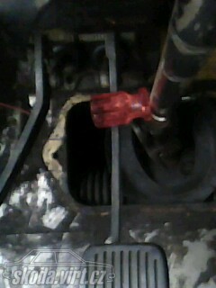

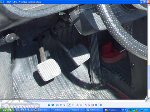

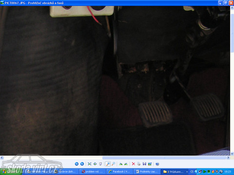

aceboss
-> Crazyy: Pokud dáš do Š100-110R nápravu s hřebenovým řízením musíš vyžezat i kus podlahy(blíže ke středovému runelu) protože otvor v podlaze pro průchod maticového a hřebenového řízení není totožný.Navíc musíš upravit i pedálovou konzolu(respktivně brzdový pedál) viz obr ...
Snad ti to pomůže nic lepšího nemám... bohužel kvalita taková jáká je.Jinak toto řešení je v provozu ještě od předešlého majitel...
