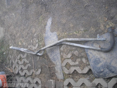

co s ema kde proklepat? ta roura? tak je vyhodim a dam konecne nejaky poradny a ne tydle rezaty nesmysle :-))

-> Nwkt: To mu zase nepřeji ale stačí se podívat na tu fotku jak je to jinak tvarované

Honza120L
jezdim 4q roury na 5q a nicemu to nevadi

-> minno: Jak se začala dávat jenom 5q nádrž tak dávali i trubky 5q

-> peter13789: zadné vodné trubky záležia od roku výroby, od určitého ročníka sa už dávali aj do áut so 4q trubky stavané na 5q prevodovku. Posledné ročníky tak majú túto "výbavu" už v "základe" :)

-> peter13789: jj to je stejny - tam jde o to, ze 5q je delsi a to je jak u vlecky tak u kyvky...

peter13789
-> stepan: kamarát má na aute s vlečkou a 5 kvaltom 4 kvaltové trubky a jedna sa mu predrala ... ja som po rozobratí zistil to isté, ale ja som s tým problém nemal, ale teraz ich vymením
21:45:32
26.01.2010
26.01.2010
peter13789
páni a trubky chladenia suchý 5Q a mokrý 5Q je to isté?? jednoducho vlečka vs. kyvka??

-> stepan: Ropovody = trubky na vodu
19:05:13
26.01.2010
26.01.2010
-> stepan: Trubky taky jinak klepe o převodovku
19:04:48
26.01.2010
26.01.2010
-> stepan: Vodovodní trubky

Nadrz, ropovody, tunel a pokud budes davat mokrou prevodovku tak to je vse... Nahon muze zustat stejnej - jen vyjede o trochu vic do kufru... Pokud bys daval vlecku, tak jeste nizkej kaslik na baterku a jiny hrdlo nadrze... Kus kastle radsi nerez
Staci jen ten tunel :)

-> stepan: táhlo řazení
18:58:44
26.01.2010
26.01.2010
stepan
Tak další dotaz, co všechno musim na užovce vyměnit abych dal 5q?
kus kastle
nádrž
trubky na vodu?
náhon tachometru? nebo stačí udělat větší oblouk?
kus kastle
nádrž
trubky na vodu?
