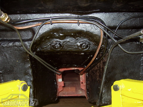

18:59:25
20.01.2010
20.01.2010
Mantrabeach
tadá

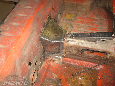

no tak dneska sem na tom začal dělat.tunel už mám zakrytej.zítra dovařím díry okolo,pořádně to obvařím a mám téměř hotovo.Majitel snad přiveze záslepku a já budu moct nabodovat plíšky s matkama na přichycení.jen taková úvaha.když ten držák posunu oproti originálu o nějakých 5-6cm co je delší 5q takby to mělo pasovat ne?i majitel mi říkal ať to neřeším.

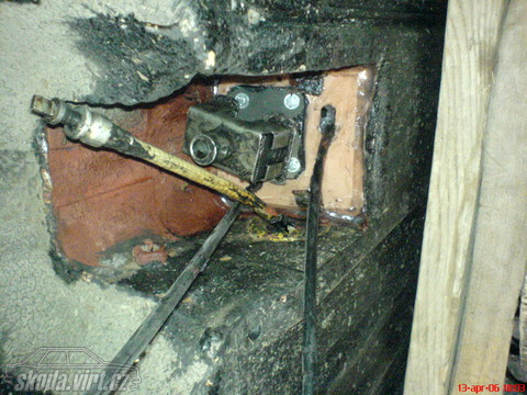

13.01.2010
a tu je origo zaslepka tunela, teda, to co som tam nasiel po 25 rokoch.....
13:42:54
13.01.2010
13.01.2010
Ak myslis zaslepku tunela, ta sa na 110r.cz riesila, su tam aj fotky... nenavaruj tam plech, da sa zohnat origo zaslepka, pogumovany plech. Ked tam privaris plech, uz nikto sa do tunela nedostane.....
Na obrazku zakoncenie tunela na originale + moja domorobo plastova zaslepka
13:32:00
