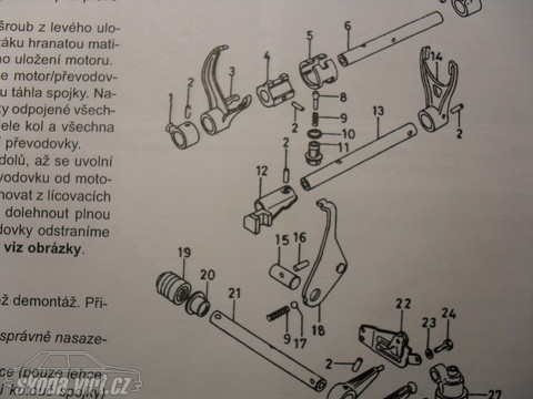

to netušim, ale ted jsem vyhrabal jeste nejake to schama radiciho ustrrojí, a v nem nasel dily co se schodují s temi co mi vytekli, akorat to vybpada že nemaji nic společneho s řazenim. jsou označeny jako aretační kolik (8), pručina (9) a k nim jako protikus je nejaký velky šroub(11) a těsneni.(10)

jj mam favorit 135 LS karburator. r.v. 92.
koukal jsem do knižky Jak na to? autor Andrew Hamlin.
ale podle tech schemat co tam jsou, jsem tento šroub nenasel na nákresu.
vidim tam výpustný šroub na olej. spravně? a vedle nej to patří?
a pokud to je co povidas že to je, vadí to, že to tam teda ted neni?

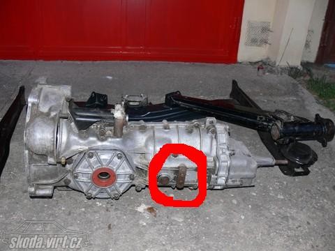

Dle meho je oboje z toho zajisteni radicich tycek muzes to lehce zkontrolovat z boku prevodovky jak je na tech dvou sroubech ten plisek tak za nej to patri.
Viz obr majiteli se omlouvam.

-> Kuladmin: Ale on má asi favorita

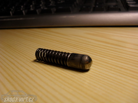

podle me to musí byt společný díl, ta pručina na tu tyčku krasne pasuje...takže pokud ste nekdo mel prevodovku na ,,stole,, rozebranou a vite co by to mohlo být a k čemu to je tak budu klidnejší, auto jede nermalne, jen nefunguje sychro na 2. rychlsoti(ale to už cca 2 roky, a pri akceleraci se ozýva nejaký kovový drnčivý zvuk z radicí tyče, ale po uchepeni řadicí paky (mirnem zatiženi vahou ruky nebo zatlačenim na doraz a drženim) to ustane. a nedrčí to pokažde, spise jak kdy...

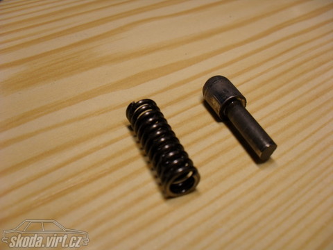

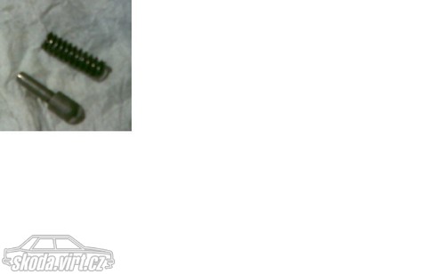

1. dej poradnej obrazek bez toho bilyho okoli.
2. ta pruzina bude jedine se zajisteni radich tycek vic me nenapada.
3. co je to druhy z toho obrazku nerozeznam takze viz 1.

zdravim, neco mi začalo drnčet v prevodovce, bylo podezřeni na nejake ložisko ale po výmene oleje se ukazalo že to co drnčelo byly utržený šroub a pružina, které vytekli vypustným šroubem. po výmene oleje drnčeni prestalo. nevýte z čeho se to mohlo utrhnout?
