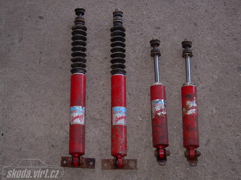

Vidím fotka mých tlumičů co mi leží už nějaký čas ve sklepě :D Mám udělat tu fotku víčka ? taky by mě zajímalo jestli se to dá repasovat a kdo by byl schopnej k tomu.

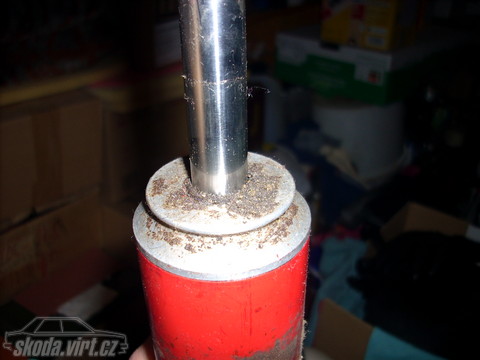

-> TUNER: psal jsem mu mejl, zatím bez odezvy. Víčko můžu vyfotit o víkendu, ale fakt na něm není nic vidět. Hliníkové víčko ve tvaru komolého kužele , celé hladké, s dírou pro pístnici.

-> vhml: Tomu Rosťovi jsi volal ?? Tak nám vyfoť to "víčko".....

-> David V6: vůbec nic za co by to šlo vzít nějakým jiným nástrojem než svěrákem

-> vhml: ani dirky a nebo tak něco tam není?

-> David V6: o to mi právě jde, jestli je tam teda závit ( nemá to ale žádnou plochu na klíč apod) nebo je to nalisovaný a mam to vzit rovnou na soustruh a pak vyrobit nový víčko

-> vhml: jsou normálně na závitu ne jako klasika,jak by je jinak složily nebo jsou lisovaný a s tím nic neuděláš
pod tou hliníkovou zátkou by měla být tlačná pružina a nerozlítne se to to se neboj
