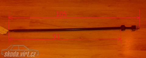

detail
17:43:47
27.12.2009
27.12.2009
jerrom
tohle mám v PC z webu: Kratší 5q, delší 4q, rozdíl přesně 60 mm
17:40:35
27.12.2009
27.12.2009
Dušan
má doma někdo 5Q táhlo aby mi napsal jeho délku ? Mám nové 4Q a budu muset zkracovat. Zajímá mě ta menší míra, ale pro kontrolu budu rád za obě.
