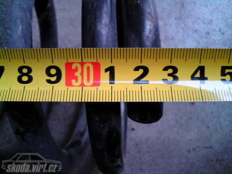

a je tam psáno tuším volná délka pružiny, takže jsem to měřil od - do. Od prvního zatočení od začátku do posledního do konce - jak je vidět na fotce.

-> che.jiri: a jo, on je tam jeste jeden půl závit. Přece jenom stará vypálená obrazovka udělá svý

-> vhml: já tam vidím spíš naměřeno 325 než 315 :-)

-> su.tech: máš nějakou ošizenou tabulku hodnot. Dělali se i pružiny 316mm které podle mě mají k naměřeným 315 blíž.

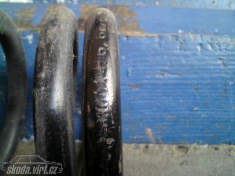

-> Jozka: Jo zrovna hledám literaturu... možná to dělala nějaká pérovna jako externí zakázku... ale na polsko bych to neviděl. Bydlím od nich kousek a oni pokud nemusí tak si nijak výrobu nekomplikují, takže aby polák dával na pružinu značku ražbou je podle mě dost nepravděpodobné...

Pochromavat jako raritu - ještě jsem neviděl škodovácký pružiny s číslíčkama - vždycky jen barvičky (zelená, bílá..) nebo "okýnko".. Míry z hlavy bohužel nevím.

origo snad značený nebyli, tam žádnej nápis škoda nebyl.... tipnul bych to na rannou polskou druhošku

Délka pružiny od začátku ke konci otáček.

Obě dvě jsou značené na konci závitu a to nápisem Škoda 496 a dál už to nejde kvůli zalepení barvou přečíst. Ta fotka to taky moc nevystihuje, ale aspoň je to trochu vidět.

Našly se u jednoho pána, co dával svoji Škodu 120 na protiúčet... mělo by se jednat o origo pružiny protože říkal, že je kupoval ještě kdysi v mototechně. Pružiny jsou špinavé - přežily povodně. Nicméně na tento typ ND povodeň moc vliv nemá. Mělo by se jednat o zadní pružiny - jsou černé, na jedné straně lehce označené bílou barvou. Dole na jednom závitu je nápis Škoda - pak jsou samé čísla většinou nečitelné, ale hned za nápisem je číslo 496 - zbytek přečíst nejde, protože je to zalité barvou. Průměr drátu je 13 mm a celkově mají 11 otáček...
