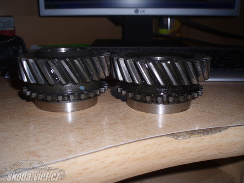

21:41:08
16.12.2009
16.12.2009
vseliako to vidim alena plug&play to nevidim urcite...jednak tie zubky na hriadeli precnievaju lebo toto kolecko je ´´kratsie´´ a ejdnak netusim ako dostanem tam to dvojite valcekove lozisko
20:44:05
16.12.2009
16.12.2009
-> gabo000000: tak ich navrtaj a nič neskazíš . ale neriešil by som tebe sa skorej rozletí niečo úplne iné ako ťa poznám
20:41:58
16.12.2009
16.12.2009
-> suri: na hriadeli drazky su no ale ktovie a preco origo 4kove kolecko tam ma 2 diery? ked by tam ten olej mal natiect cez skary
20:38:44
16.12.2009
16.12.2009
-> gabo000000: podľa mňa nemusíš ale môžeš , poriadne to namaž pri montáži hlavne . však si pozri ako to ložisko pasuje na hriadeľ či má nejakú drážku alebo volu ktorou príde olej
20:37:27
16.12.2009
16.12.2009
takze nemusim navrtat dierky na mazanie do toho kolecka z 5q? nezadriem to?
20:18:08
16.12.2009
16.12.2009
-> gabo000000: přesně jak říká petr, převodovka z litra a prvních stovek uložená na pouzdrech, které se zadírali už při špatným pohledu
20:12:00
16.12.2009
16.12.2009
-> gabo000000: Tak měl 1000 převodovku

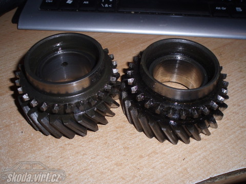

20:10:05
16.12.2009
16.12.2009
-> vhml: to je mi jasne akurat ide o to ze ja mam 4.44 a kamosovi to kolecko neslo nahodit..vraj je 4.44 hriadel tensi ale mne to pasuje krasne
20:08:40
16.12.2009
16.12.2009
Plug & play.
Samozřejmě je třeba vyměnit obě kolečka.
Kombinace 4,22 a 1,08 je kratší než 4,44 a 0,96...

19:52:04
16.12.2009
16.12.2009
chyba dierka mazania
19:51:02
16.12.2009
16.12.2009
v lavo 4q v pravo 5q

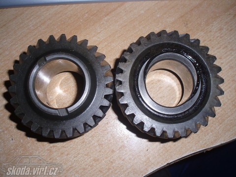

19:49:57
16.12.2009
16.12.2009
ozubenia nie su identicke
19:48:28
16.12.2009
16.12.2009
chcem prehodit 4ku z 5q do 4q ale neviem ci to bude mozne...viete mi poradit?
