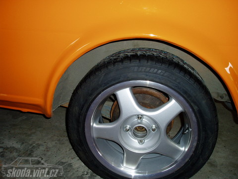

Jaky máte názor na tohle řešení?

-> Saky: Ono to neháže,že by byly krivý (nekolikrát byly na soustruhu,to se neboj),ale jakmile to dotáhneš a nejak nevhodně to přitlačí na buben,tak jdou vibrace od brzd.To samé se stávalo,i kdyz tam ta podlozka nebyla a jen se pritáhlo kolo.Jednou to bylo dobry,potom jsem sundal kolo a dal ho zpátky a zase vibrace.V pohodě to bylo až když jsem pouzil tohle řešení a nebo Tvoje náboje.

-> Vrba: ja netvrdim ze nemas pravdu, ze v tvem pripade to nepomohlo.. jen tvrdim ze to postrada logiku.. nebot nevidim jediny duvod proc by to melo hazet na podlozkach pokud by byly dobre udelany..,

-> Saky: Já se tu za to nebudu prát ,abych to obhájil.Sám vím,že to není idealní řešení. Jen to mám celkem dobře ověřené,že to fungovalo a přínos,který jsem od toho očekával se dostavil,....

-> Čokin: a ja bych sel radsi do podlozky-) samozrejme dobre udelany nebot to co pise Vrba nedava logiku, s tim že vibrace ustaly pokud byly podlozky spatne tak to logiku ma, pokud byly udelane dobre tak ne.. to jen tak aby byl dalsi nazor do pranice

Já bych se toho nebal, to řešení je v pohodě a to že do materiálu nevidíš platí u všeho. Kdybych dělal na svém autě bubny tak bych do tohoto šel, je to lepší než podložka. Už jsem viděl tady na virtu větší zhovadilosti, kterých bych se bál víc.

ja jsem těd předělaval na evo6 naboje na 5x100, nevidim v převrtaní naboju problem

asi nejak takto.jsou i řešení s 8mi novýma děrama,kdy je jeste zezadu prišroubovanej kotouč a brzdící moment se v podstatě přenáší přes ten náboj a jěště na tom takto někdo závodí.Osobně jsem na tom najezdil asi 15t kilaku+jedna hodně ošklivá nehoda,při které uletěl jeden štěft...viz foto.Vyráběl jsem to proto,abych se zbavil podložek,protože podlozky vždycky znamenaly problémy s třepáním celého auta pri vyšší rychlosti a kopáním brzd.Tohle řešení to do jisté miry všechno eliminovalo na celkem schudnou mez.

-> Mach: jestli to má fakt tolik naježděno tak to asi bude GOOD ale do materiálu nevidíš

Je to od Vrby a ten tomu rozumi, tak nevim co chces slyset.
