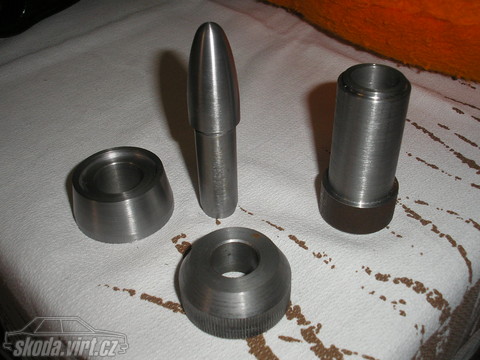

-> spartra: Zas až takhle šikovnej jsem zatím nebyl
. Zvlášť od tý doby, co mám přípravek.

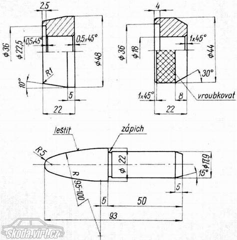

Hurdis
-> suri: Necháme dohadů, za výkres děkuji.

tu je ten oskenovaný výkres ktorý sem včera nepridalo

-> suri: Psal jsem náhradu přípravku. Popř. máš určitě rozměry pro jeho výrobu.
Neboj se hledal jsem, vím že to tu zřejmě někde bude, virt znám z dob, kdy jsi se těšil na desáté narozeniny, jen jsem nenašel to správné. Nahoď prvních deset odkazů z milionu.

Jaký máte vyzkoušený nejlepší domácí postup náhrady přípravků při lisování rozpěracích trubiček čepů do pružných lůžek horních ramen?
