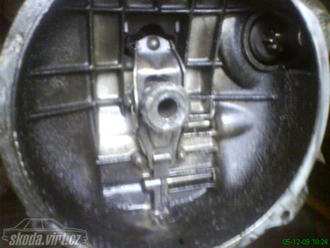

-> Matthes, záškodník z TechWebu: tiež si myslím že je to koliesko padnuté v prevodovke odoberiem to a uvidím

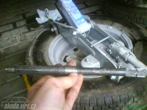

Tak sundej spojkovej valec a koukni tam, je tam hridelova spojka a pohledem by ti melo bejt jasny co dal.
Ovsem pokud se nejprve stahla ta spojka ze stromku a az pak z mrkve, tak ji tam neuvidis a budes ji muset z toho nejak vylovit nebo vysypat.

-> PRPKO-Bez auta: A zarazils ji nakonec do ty objimky? Ono je mozny ze ta objimka spadla do prevodovky, to je v riti
Sundej spojkovej valecek a zhodnot situaci.

strcit ji tam zpet?
.... a zajistit zajistovacim perkem, pokud nevyskocilo nekam do utrob.

Matthes, záškodník z TechWebu 05.12.09 14:30:39 napsal:
Nandat a zajistit pruzinkou

skúšal som ju tam aj napchať ale ide aj zo zaradenou 1 točiť mrkvou asi iba druhu prevodovku

kamarát debil prehadzoval motor a vytrhol mrkvu z prevodovky co s tym
