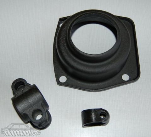

Zdeněk.
Mám další dotázek.
Sehnal jsem nový svisláky ve vosku, ale hlava nemá jaksi žádnou povrchovou úpravu, takže dřív nebo později bez ošetření zrezne. Napadlo mě tedy, když ponesu díly do zinkovny, tak že je k tomu přihodím, ale nevím, jestli se nějak nezničí, nebo jestli potom nějak nezničí pouzdra.
Je to dobrý nápad nechat je taky zinkovat, nebo hlavy radši jen natřít.

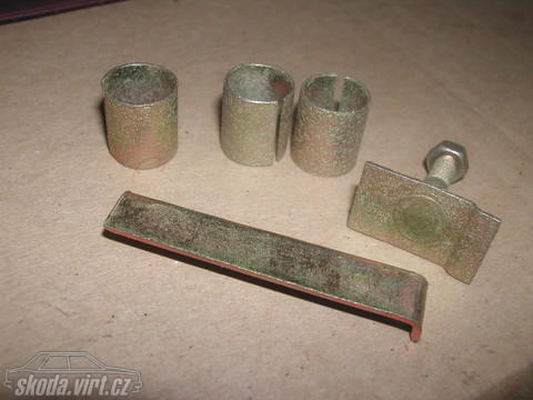

-> Zdeněk.: Naopak, zinek je v pohodě, byť dělanej ze známosti. Jen já jsem blbej fotograf - ten povch je takovej proto, že to s bleskem líp neumím a že to bylo před zinkováním nažraný korozí, jinak tomu skladování neudělo nic..
Jestli si vzpomenu, vyštourám bahno ze žlábku blatníku, u kterýho jsem z týhle várky použil asi předloni šrouby M7 - a pofotím za denního světla.
A o koupenejch šroubech s bílým Zn mi ani nemluv, zvlášť z takovejch kšeftů, jako je Obi. Jejich šrouby do plechu třeba v prahovejch lištách nebo na MB koncovejch světlech jsem měnil každej rok - už mě to nebaví, letos přecházím na nerezový.

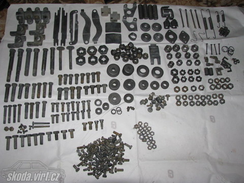

No to jste mě moc nepotěšili, chtěl jsem mít černou nápravu se zlatými šroubky
a když jsem se v té zinkovně ptal jaký zinek mi mi na to doporučili, tak řekli žlutý... Auto spíš než jezdit bude stát v garáži asi, takže by to asi i vydrželo. Ale musím se teda rozhodnout, jestli chci aby to vydrželo co nejdéle, nebo aby to bylo zlatý.
Takhle mám díly připravené, byly na tom dobře, žádná rez, tak jsem je jen vykoupal v odrezovači...
