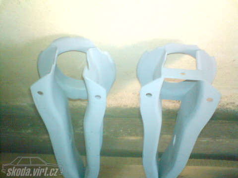

-> ozzman1000: j, ramena jsou stejny, jen spravne otocit silentbloky

ozzman1000

Foto nemám, najskôr budúcu sobotu. Vybral som práve také ramená čo nejavili známky nejakej pokročilej korózie v tom spoji (nevypadávala odtiaľ hrdza ani to nebolo vyduté). Po opieskovaní som ten spoj vylial základovkou, tak dúfam že to niečo vydrží. Rozmýšľam či ten spoj nie je vhodné nejak prevariť. Pre istotu.

-> ozzman1000:
skoda120.dipsoft.sk/!img/ .../003.jpg
blbo to vidno, ale na ľavej strane ten pliešok nie je a na pravej áno (pred GO).

-> ozzman1000: tie pliešky na podviazanie nápravy sa dávali na remaná podľa roku vyroby....Napríklad moje pôvodne origo ramená z S120 1988 tie pliešky nemali, ale kedže jedno rameno bolo po havárke menené, dalo sa tam druhé rameno a to už ten pliešok malo. Pri generálke zadnej nápravy som to na tom jednom odpílil, aby boli vzhľadovo tie ramená rovnaké a hotovo....

-> ozzman1000 19.11.09 18:08:56: Tak tak.. drobný změny se dělaly pořád - třeba miska na gumku pod tlumič bývala zkraje opravdu miska jako u 100/1000, některý ramena mají ještě malé L výztuhy děr pro držák tlumiče.. vyztužení to není skoro žádný, řekl bych, ale doplníš-li to po vyladění rozteče děr i na druhé rameno, nic nemůžeš zkazit.. asi líp než to z prvního řezat.
A ty 3 mm fakt nejsou nic, už jenom že ty díry jsou hnedle 9mm a šrouby mají max. míru přes závit necelých 8mm..

výrobca môže byť aj ten istý, ale je dosť možné že rozdiel medzi tymi ramenami môže byť aj 10 rokov

-> Syny:
Jestli je na podvázání nápravy, tak proč to není na obou stranách? Jakože na jednu stranu se to převrátit může a na druhou ne?

ozzman1000
Syny 19.11.09 00:24:46 napsal:
→ ozzman1000 19.11.09 00:21:28: To ze je tam 3mm rozdil
vubec neres. To se stahne az tam das patky tlumicu… Navic to na nic nema
vliv. Osobne bych te doporucil sehnat ale novy ty ramena – ty z OB
autodilu. Jedno stoji asi 250 Kc a je to celkem ujdouci. Ale pokud jsou ty
tvoje v dobrym stavu, tak se toho neboj… Hlavne jestli nejsou krivy… Ale
nejaky 3mm zrovna na tomhe miste kde to je fuk neres
ok, tak ja to skúsim nejak skompletovať, ale stále neviem čo s tym navareným plieškom - či ho tam mam ponechať, alebo odpilit, alebo mam to isté navarit aj na druhé rameno. Síce po montáži pätiek tlmičov to môže byť jedno, ale myslím si že ten zvar má vplyv na tuhosť ramena. Preto by som bol rád keby oba mali rovnaké charakteristiky pokiaľ je to možné. Mám sa s tým nejak hrať, alebo sa mám na to vysrať a buchnúť to tam tak ako to je?

-> ozzman1000 19.11.09 00:21:28: To ze je tam 3mm rozdil vubec neres. To se stahne az tam das patky tlumicu... Navic to na nic nema vliv. Osobne bych te doporucil sehnat ale novy ty ramena - ty z OB autodilu. Jedno stoji asi 250 Kc a je to celkem ujdouci. Ale pokud jsou ty tvoje v dobrym stavu, tak se toho neboj... Hlavne jestli nejsou krivy... Ale nejaky 3mm zrovna na tomhe miste kde to je fuk neres

-> haso: no jako vim co rikam :) Silentbloky podelnyho ramene Rubena - diry uplne mimo... To je problem o kterym plno lidi nevi a pak se divi, ze maj kostky geometrie nadoraz a nejde jim dostelovat geometrie. Proste ty diry jsou blbe a tim padem se to o nejakej kus posune cely rameno a to pak muze chybet na tej geometrii. Navic presnost vyroby druhovyrobnich dilu, to je mazec... Obcas mam pocit, ze i clovek se 4ma promilema, kterej 5 dni nespal by to udelal lip...

ozzman1000
vdaka za info, asi to tympadom nejak vo zveraku stlacim resp. natiahnem aby tam sadli misky tlmicov. Len sa aj tak furt bojim aby to sadlo a nebol problem napr. s nastavovanim geometrie alebo aby to nerobilo bordel s odklonom kolesa.

-> ozzman1000: Ten prouzek je pro pasek na podvazani napravy - meli to tak gardecka. Siroky vlecky uz meli doraz v tlumici. 3mm dneska neni zadna mira, takze pokud sedi cca otvor pro kostku a buchtu, tak se toho neboj... Pokud jsou ramena jety, tak tim spis se nediv, ze rozmery nejsou stejny...
Treba Tuner2 to ma jako podvazani img.skoda-virt.cz/vase_au ta_upload/037_2009-05-03_2 0-26-30_56.jpg

-> ozzman1000: já co jsem pochytil tady na virtu z nějaké diskuze tak s tim plíškem "vyztužovacím" by měli být ze 130cítek tzn. z úhlové nápravy. když jsem kupoval origo fungl nová ramena od zdejšího člena tak taky byly s tim plíškem tak nevim jestli i druhošku vubec dělaj s nebo bez. Víc ti neporadim

ozzman1000
Klubko_ 18.11.09 22:54:14 napsal:
→ ozzman1000: co se tyce te sirky, tak vem misku uchyceni
tlumice a podivej se, jak to vychazi na diry. Jsou to novy ramena nebo
opiskovany pouzity?
misky som nemal poruke, ale zmeral som a vzdialenosť dier je 86 a 89 mm (merane medzi najvzdialenejsimi okrajmi dier)...zaujimalo by ma ako je vobec mozne aby bol v pripade takehoto dielu mozny taky velky rozdiel v rozmeroch...btw. tie ramena su pouzite, opieskovane v zakladovke

-> ozzman1000: co se tyce te sirky, tak vem misku uchyceni tlumice a podivej se, jak to vychazi na diry. Jsou to novy ramena nebo opiskovany pouzity?

ozzman1000
Mám problém s pozdlžnymi ramenami. Mám 2 ks ktoré som plánoval použiť na repas zadnej nápravy na Š 120, ale neviem čo má znamenať ten navarený obdlžnikový profil v zadnej časti ramena (viď foto.), ktorý spája obe časti zvarenca tvoriaceho rameno. Na jednom ramene ten profil navarený je a na druhom nie. V čom je tam problém? Druhý problém je ten že spomínané ramená nemajú totožné rozmery (šírka)). Rozdiel vo vzdialenosti dier pre uchyt tlmiča su asi 3 mm čo sa mi zdá neprijateľné. Je možné tie ramená použiť v takomto stave na zadnú nápravu?
