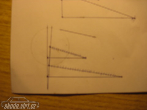

Pokud z toho něco vyčtete tak podle jednoducheho nakresu jde vidět že snížení dělá jednoznačně A.....Véčko by vzniklo v připadě že spodní rameno bude kratší než vrchní....

-> radekp: O uhel ani tak nejde,ale spis o to,ze konce ramen opisuji casti kruznic o ruznych polomerech. V nasem pripade to horni ma mensi polomer tj. pri pohybu naboje nahoru bude dochazet k vetcimu negativnimu odklonu-priklonu.

jerzy
-> Eidy: přesně
prostě je to horní rameno kratší takže je kratší páka než dole.

radekp
-> Eidy: Jasně, díky různé délce nemají ramena shodný úhel otáčení

radekp
Odklon se změní....ale nezáleží taky, jestli je konec ramene nad, nebo pod osou otáčení? bez snížení je konec ramena pod ososu, tzn. že snížením se změní do A, poduk jsou rovně a snížíme je víc, jde to do V , ne?

-> havlik: Odklon se změní, protože vrchní a spodní rameno mají různou délku.
