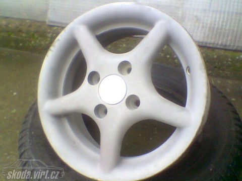

-> Tomaso435_Žák 3.Bé: na š 100, tie disky si pojdem dat zapisat do tp, ale rozmyšlam že asi to necham teda až na leto. ide oto že chcem kilečko rozširit podložkami (z 130/100) a dat tam tieto disky ale riešim dilemu, o kolko rozširit a ako široke pneu použit aby blatniky ostali povodne skratka aby som ich nerozširoval

na 5,5J 165-185 sou povolený... a na zimu bych rozhodně dal užší
vypadá to na feldu takže nic neřeš a dej klasiku 165/70r13 z tesca za 399,-kč a hotovo, pojede to taky:)

-> Tomaso435_Žák 3.Bé: ide oto že ty disky co su dole na fotke su široke nane 155tky nedam

na 5,5j das 185 akurat

-> Peto-89: take siroke aby si ich mal podla technicaku.

ako široké pneu si musim zohnat na disky 5,5j x 13 ?
