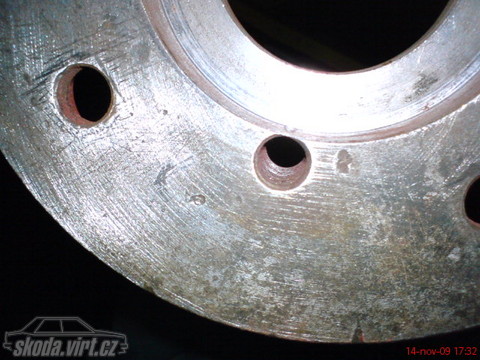

15.11.2009
dle mě tam někdo dodatečně dělal vybrání kvuli středícímu kroužku, nicméně z vrchu je materiálu dost, odhadem 7mm, nicméně matice má asi 18, ale tady zbývá ještě dost polouzavřenýho materiálu, toť otázka jestli se něco stane...
jinak matice je totální bláto, tak tady na materiál nijak velký nároky nebudou, ale jestli to je vhodný k nějaký další tepelný upravě ti z fotky nikdo neřekne

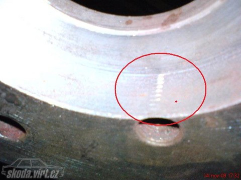

Peto-89
majitela podložek sem sa pítal na materiálovú úpravu, j zakeho materialu su podložky, či sú pevnostne, či neco na aute vydržia a nevedel mi sam povedat. chcem sa vas opitat či mam s nima jazdit alebo nie,popripade akym spusobem by som ich mohol dat zlepšit, zakalit alebo co by nato skratka bolo najlepšie vymyslet aby som mohol nanich jazdit. ešte jeden problem co maju podložky, na tejto fotke je vidiet vyrezany zavit z vnutornej strany , bola tam slaba stena alebo sustružnik co ich robil odobral viacej materialu zo steny:

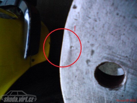

Peto-89
trocha trčal z vnutornej strany tak sem ho pilnikem zabrusil do roviny:

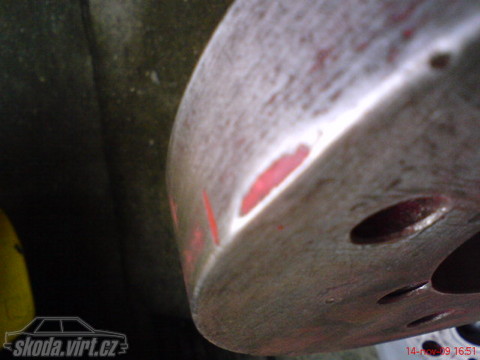

Peto-89

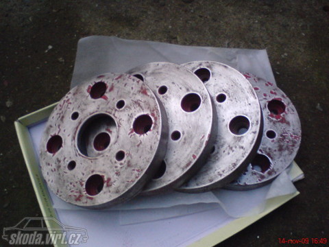

kupil sem si rozšir.podložky od jedneho chalana je to nejaka ocel , na podložkach sem si všimel že su nejake buchance, ryhy tak mna napadlo že asi nebudu nejake pevnostne mam proste strach že ked ich dam na auto a auto budu hnat do extremu v zatáčkách tak mi podložky nevidrža. na temto obrazku je videt jeden taky buchanec:

Peto-89
čaute chlapi potreboval by sem sa poradit s nejakym profíkem ktery by mi vedel neco nato povedat:
