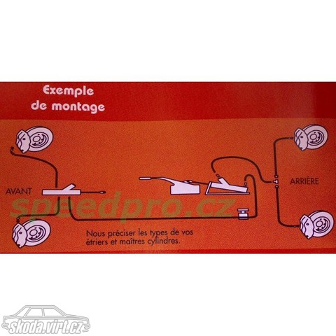

Peopas
-> 105: tam zadnej zpetnej byt nemusi...na obrazku je asi omezovac..jinak ti spojkovy valecek zavre privod,takze tlak do HBV nejde.Velkou nevyhodou je pusobeni velkeho tlaku na gumicku spoj valce

-> Peopas: a co ten zpetnej ventil aby kdyz skubne za rucku aby tlak nesel zpet do hbv

1Vendy
Peopas 13.11.09 16:48:53 napsal:
→ 1Vendy: na tuhle rucku se prodavaji specialni brzdove
valecky ale lze to udelat i se spojkovym… jen bych rekl ze ne moc dobry
reseni…misto privodu od nadobky nasroubujes privod od hlav. brzd valce.Ale
pak musis mit dobre zajisteny pistek,aby pri seslapnuti brzdoveho pedalu ti
spojkovy pistek u rucky nevylit
No tak proti tomu vyletění to určitě zajistim, v tom bych neviděl až takový problém, možná časem koupim i nějaký origo brzdový válec, ale prozatim to zkusim takhle.

Peopas
-> 1Vendy: na tuhle rucku se prodavaji specialni brzdove valecky ale lze to udelat i se spojkovym.... jen bych rekl ze ne moc dobry reseni....misto privodu od nadobky nasroubujes privod od hlav. brzd valce.Ale pak musis mit dobre zajisteny pistek,aby pri seslapnuti brzdoveho pedalu ti spojkovy pistek u rucky nevylit

1Vendy
A ještě jedna otázka zkoušel jste někdo na škodovce použít na ruční brzdu spojový váleček a zapojit ho podle následujícího obrázku? Chtěl bych to připojit na stávající systém, tzn. bubny vzadu, bude to fungovat?
