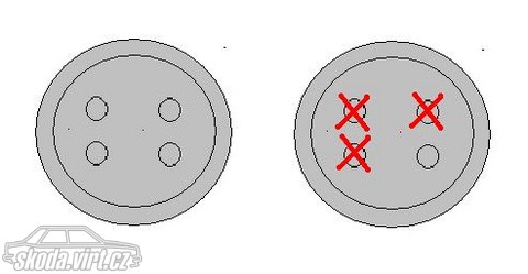

Tak...uz sem to psal jinde, ale ulamaly se mi koliky na orechu na bezpecnostni srouby, tak ze ted co s tim? Doufam ze mate nekdo nejaky zaruceny navod.
Jeden kolik uz chybel driv, druhy padl za vlast pri tretim kole, treti pri poslednim ktere uz sem nepovolil, pritom namazano bylo a utazeno doufam s citem.
Prikladam kresbu orechu pro predstavu.
