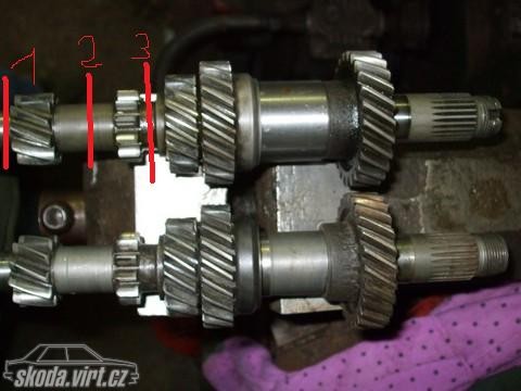

Pilot 105
-> vhml: 1 - 10 zubů, 2 - 16 zubů

-> Pilot 105: díky moc

Pilot 105
A to silnější osazení před dvojkou má cca 32 mm.

Pilot 105
-> vhml: Ano

Myslím, že Pilot odpověděl dostatečně jasně, ale pro jistotu, že oba myslíme to samé.
V bodě 1 20mm, v bodě 2 a 3 je tedy 23mm?
Ještě nevíte někdo kolik má jednotkové a dvojkové koelčko zubů?

-> vhml: aspon nakresli kde a co ked ches vediet

-> vhml: 1a 2 su sučastou hriadele a nejaky presne obrobeny rozmer to nema

-> Pilot 105: to j to co jsem potřeboval slyšet. U dvojky je taky těch 23, nebo je to osazené ještě jednou?

Průměr hřídele bez kolečka, tj někde vedle kolečka.
12:01:24

-> vhml: Např. osazení na hřídeli pro ložisko před jedničkou má 20,0 mm, ale hřídel za jedničkou už má 23,3 mm.;)

1,2 je součástí hřídele, takže musíš přesněji specifikovat kde to změřit.

Přátelé, kamarádi. Nemáte někdo po ruce šupleru a rozebranou převodovku. Jde mi o horní hřídel převodovky, ta s nalisovanými kolečky. Jaký má průměr u jednotkového kolečka a u dvojkového, pokud je jiný? A jaký má průměr pod ložiskem na vstupu. Pro účely čistě akademické :-) Děkuji moc.
